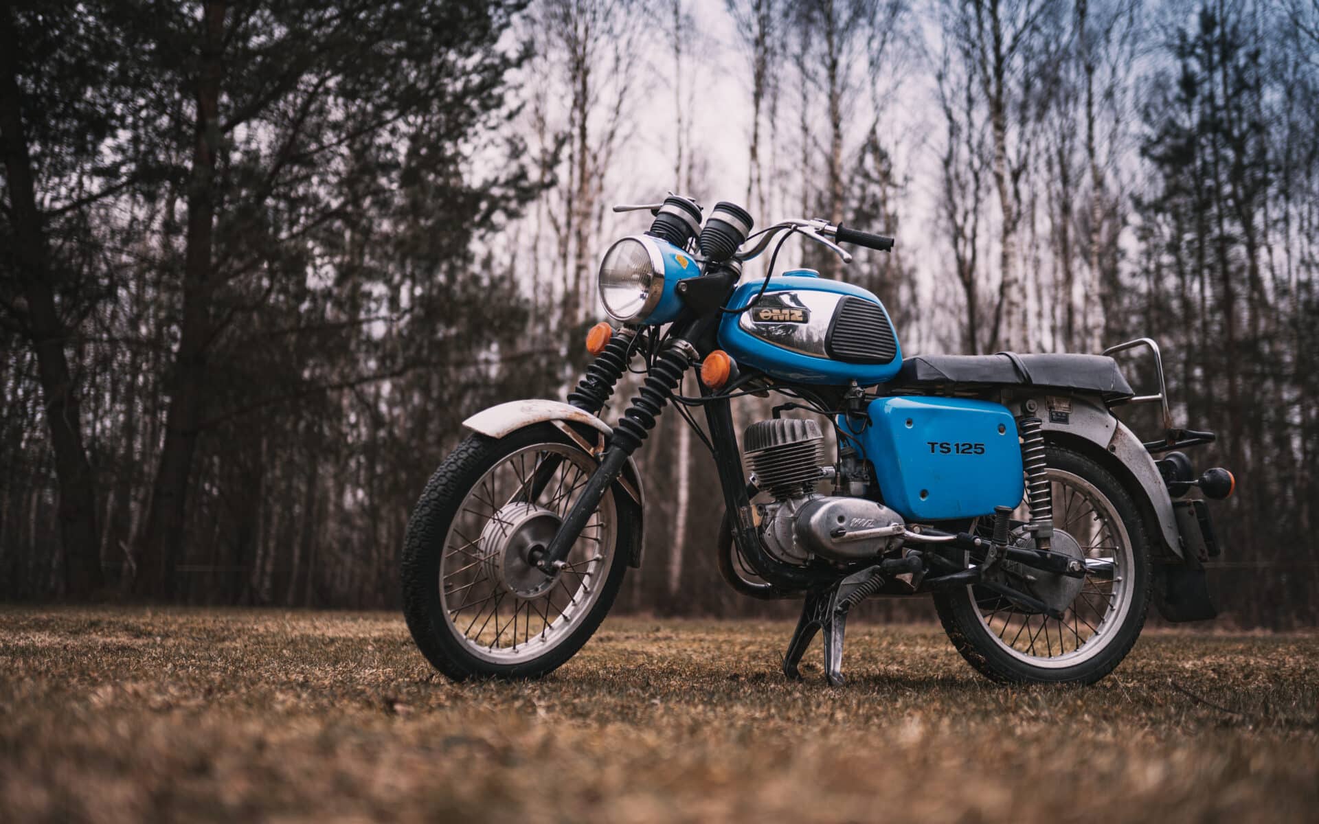

MZ TS 125 moim zdaniem:
Swoją TS 125 kupiłem całkowicie przez przypadek. Pojechałem obejrzeć i kupić zupełnie inny sprzęt. Na miejscu okazało się, że sprzedający miał więcej motocykli do upłynnienia, a w związku z tym, że zaproponowałem zakup dwóch sztuk, to cena za MZ TS 125 zrobiła się niezwykle przyjemna i kusząca. Tak po krótce zostałem właścicielem mojej TS-ki. Niestety motocykl, który kupiłem nie był przygotowany do sprzedaży, a więc przywiozłem go bez sprawdzenia polegającego na odpaleniu czy nawet krótkiej przejażdżce. TS 125 jednak szybko mi zaimponowała, ponieważ nawet bez jeżdżenia wydała mi się fajniejszą maszyną niż np. nasza rodzima dwuramówka.
Różnice między MZ TS 125, a naszą WSK 125 widać gołym okiem. Wcale nie trzeba jeździć na obu motocyklach, aby wyciągnąć wnioski. TS 125 wydaje się być motocyklem zwartym, sztywnym i konstrukcyjnie zdecydowanie bardziej nowoczesnym niż motocykle produkowane w Świdniku. Krótka przejażdżka upewni Cię, że to nie jest tylko wrażenie: hamulec przedni po prostu działa, w przeciwieństwie do hamulca stosowanego w motocyklach WSK 125 (szczególnie w dwuramówkach). Silnika tak naprawdę nie da się porównać. 10 KM sprawia, że motocykl zwyczajnie chce jechać i jest zwyczajnie dynamiczny. Na kulturę jazdy ma wpływ również skrzynia biegów: 4 dobrze zestopniowane przełożenia w kooperacji z silnikiem, który chce jeździć sprawiają, że jazda jest gładka i przyjemna – tego o WSK 125 powiedzieć nie mogę.
Do tego wszystkiego należy dorzucić legendarną wytrzymałość i całkiem niezłe prowadzenie. Cóż, wygłupiłem się porównując oba motocykle, bo nie da się ich porównać.
